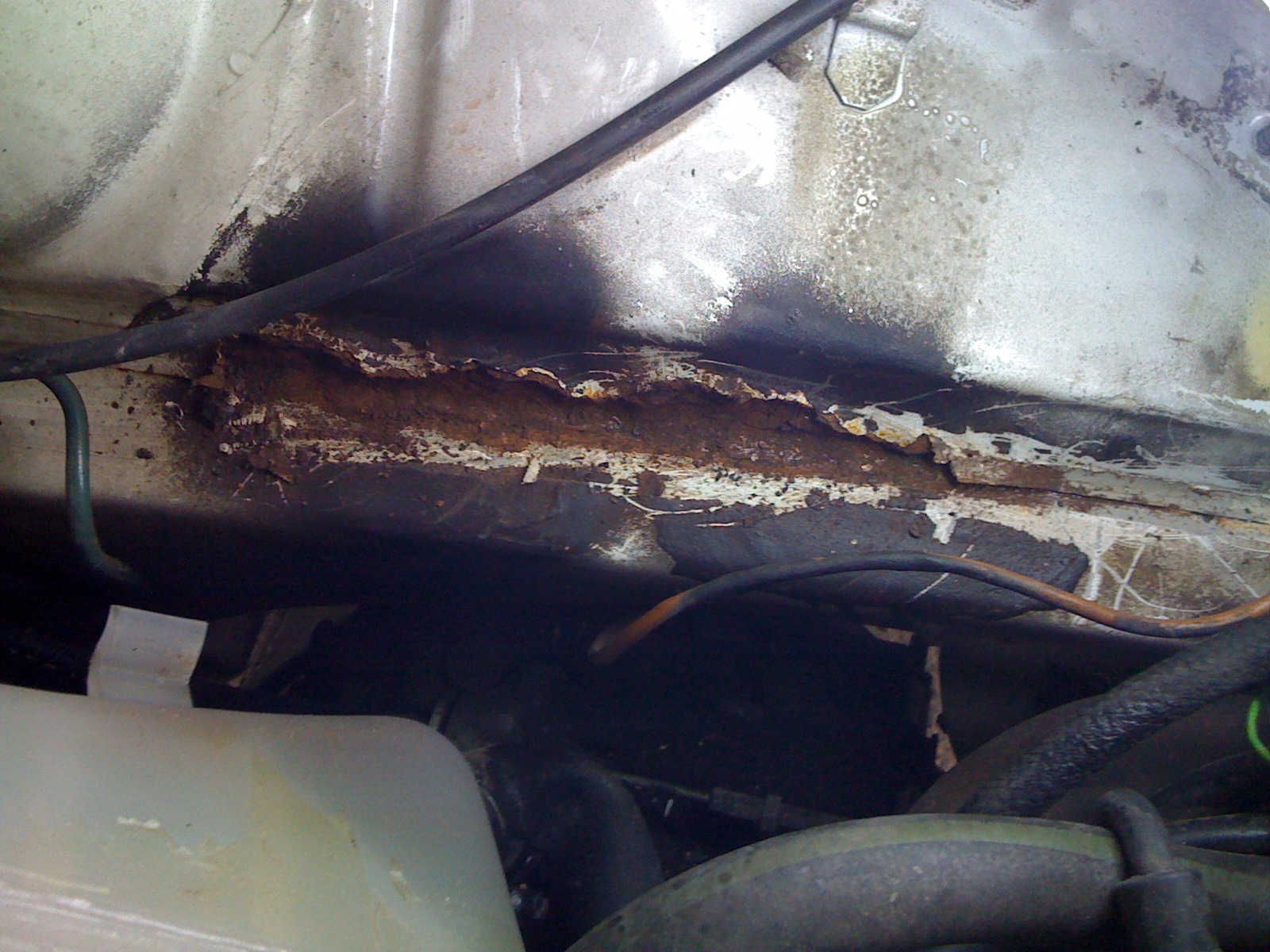

die stelle ist normal, das alte stück raus trennen, also das blech was angegriffen ist.. neues blech drauf, rost schutz drauf ggf lackieren fertig

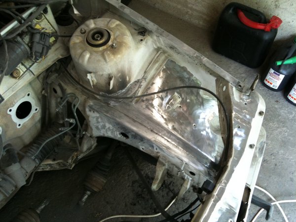

Moin,
lass mich raten,sieht ungefähr so aus ....
Bei mir waren sogar beide Seiten angegriffen,
war auch ziemlich geschockt als ich das gesehen hab.
Hab es dann von jemandem machen lassen,der es drauf hat.
Das Ergebnis . . .
. . .der Hammer ! !
Gruß Heitzer
Meine Webseite
http://heitzers-corsa.de.tl

also bei meinen waren die auch durch, und die arbeit aber hierfür hält sich in grenzen, habe mir die tage noch ne neue karosserie zugelegt und da muss ich sagen, das die ecken nicht so schlimm angegriffen sind, 2 kleine pickeln á 1cm..
aber das sind e übliche corsa stellen von daher würde ich mir nichts daraus machen.
bei vielen vorface modellen sind es stellen die fast nie gemacht werden müssen, weil die an den stellen teils besser versiegelt sind als wie bei facelift

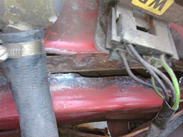

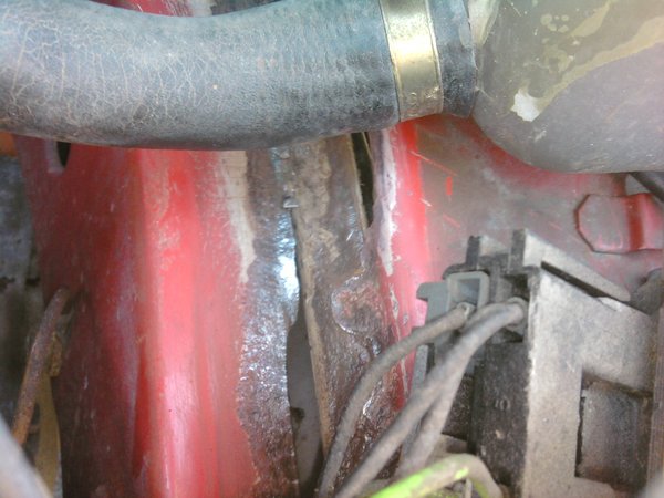

ja okay also des sieht genauso eig aus wie auf den bildern
also muss motor raus damit man genug platz hatt um zu schweißen usw also alles raus und dann en neues blech großflächig drauf
weil mir hatt jemand gesagt also auch en kfzler
des des net mehr zu machen geht usw. und so fort des ich lieber den bis zum tüv platt fahren soll und dann nen neues auto kaufen soll
will des aber nicht was hast du denn bezahlt für den ganzen spaß damit ich des einkalkulieren kann und ggf. wenn mir jemand en angebot macht der des kann weiß wieviel sowas ungefähr kostet

ganz genau sieht es so aus
ja bilder sagen mehr als worte

Bei dir kann man ja sogar durch gucken !
Zum Preis,wenn du jemanden findest der dir das macht,
dann handel einfach einen Preis aus,da wird man sich schon einig.
Preis ist schlecht zusagen,der eine macht´s für 30 € pro Seite der andere für 50 € ! !
Kostet eben Zeit und Material.
