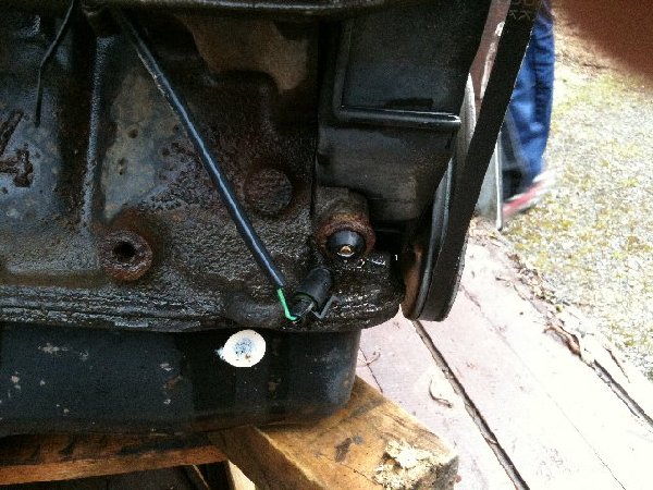

hab´n 1,4er ganz günstig geschossen(1€) mit Steuergerät,Antriebswellen,Kühler usw...,hab aber gesehen das ein Stecker abgebrochen ist!
Weiss vielleicht jemand wofür der ist und ob man den irgenwie neu bekommt oder vielleicht sogar der am 1,2er
dran ist??Danke im vorraus.

Das ist der Öldruckschalter, den kannst du am genannten 1,2er rausdrehen und hier reindrehen.

Re: C14NZ Wozu ist der Stecker??
Beitrag von Corsaa_85 »
müsste der kurbelwellensensor sein
STELL DIR VOR
IN DEUTSCHLAND
IST KRIEG
UND KEINER GEHT HIN!!!!
JuppesSchmiede
Beitrag von JuppesSchmiede »
Seit wann hat ein C14NZ einen Kurbelwellensensor?
das is de röldruckgeber wie juppes schon sagte. kannste vom alten nehmen. nen kurbelsensor haben die dinger erst am sz motor. also diese ecotec vorstufe wie ich sie auch habe ;)
