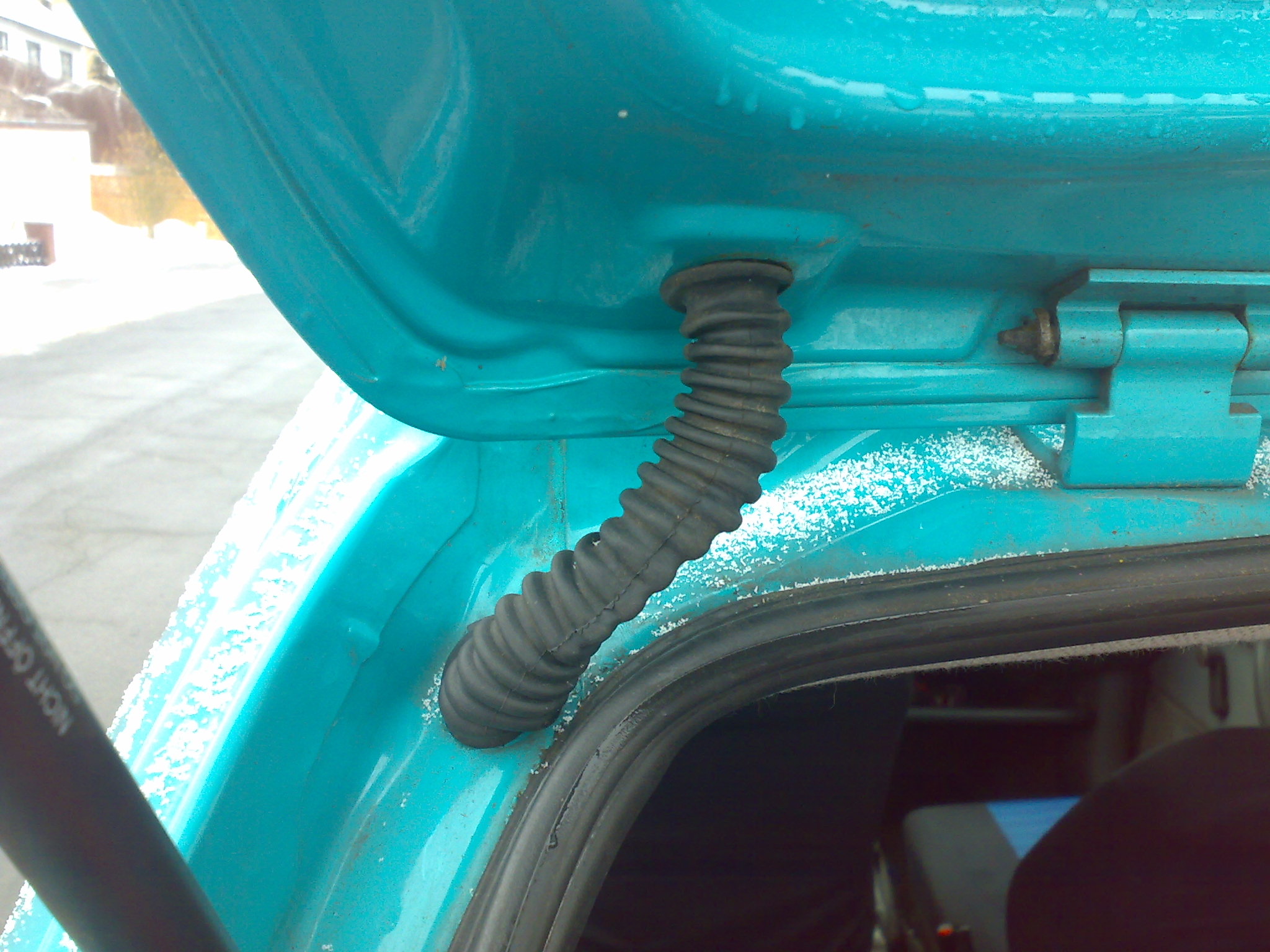

Oder liegt es an dem kleinen "Schlauch" unter der Klappe wo die Kabel für die Heckscheibenheizung, Wischer usw. drin sind? Wie behebe ich diesen Fehler?

die dichtungen sehen eigentlich noch ziemlich gut aus und sitzen auch richtig. nur sobald es taut, sieht man richtig wie das wasser rein läuft. genauso ist es auch, wenn ich in der waschanlage war... hab mir nur damals keine gedanken gemacht. denk auch mal dass es weniger die dichtungen sind es wird dieser "schlauch" sein der oben an der klappe ist, weiß nur nicht wie ich den da zurechtbiegen soll, egal was ich mache er bleibt so wie er da ist

en bild von dem schlauch wäre gut damit ich wies ob wir vom gleichen reden^^ wenn dem so ist kommt der von oben und endet hinter den r+ckleuchten. dort sollten allerdings auch 2 nippel sein die weiter nach unten führen dort muss der schlauch rein. kann aber auch sein das de evtl verstopft is dann einfach mal vorsichti mit druckluft durchblasen...

ich meine den schlauch, wo die kabel von der scheibenheizung und wischer drin sind. mache nachher mal ein bild und stell es rein

Das wäre der Ablauf vom Schiebedach, den dieser Corsa nicht haben kann, weil er kein Schiebedach hat ;)huanita hat geschrieben:en bild von dem schlauch wäre gut damit ich wies ob wir vom gleichen reden^^ wenn dem so ist kommt der von oben und endet hinter den r+ckleuchten. dort sollten allerdings auch 2 nippel sein die weiter nach unten führen dort muss der schlauch rein. kann aber auch sein das de evtl verstopft is dann einfach mal vorsichti mit druckluft durchblasen...
Der Kabelschutzschlauch ist im Blech festgesteckt. Wenn man vorsichtig(!) mit einem Schraubendreher an dem Schlauch vorbei in die Öffnung geht, kann man ihn raushebeln. Ist das gleiche System, wie bei Würgenippeln an Abzweigdosen.

Ich denke schon, dass es an dem Kabelschutzschlauch liegt, weil der auf dem Bild ziemlich eingedrückt aussieht. Hab bloß noch nicht geantwortet, weil mir nichts eingefallen ist, wie man das Problem einfach beheben kann. Das ist jetzt auch immer noch der Fall. Festmachen kann man den ja nicht an der Karosse, weil es nichts zum Festmachen gibt. Austauschen kann man ihn höchstens noch. Wäre aber ein immenser Aufwand. Also ich weiß keine schnelle und kostengünstige Lösung für das Problem. Vll weiß ja jemand anders noch Rat, ansonsten ---> Mal in der Fachwerkstatt unverbindlich nachfragen, was man da machen könnte.
