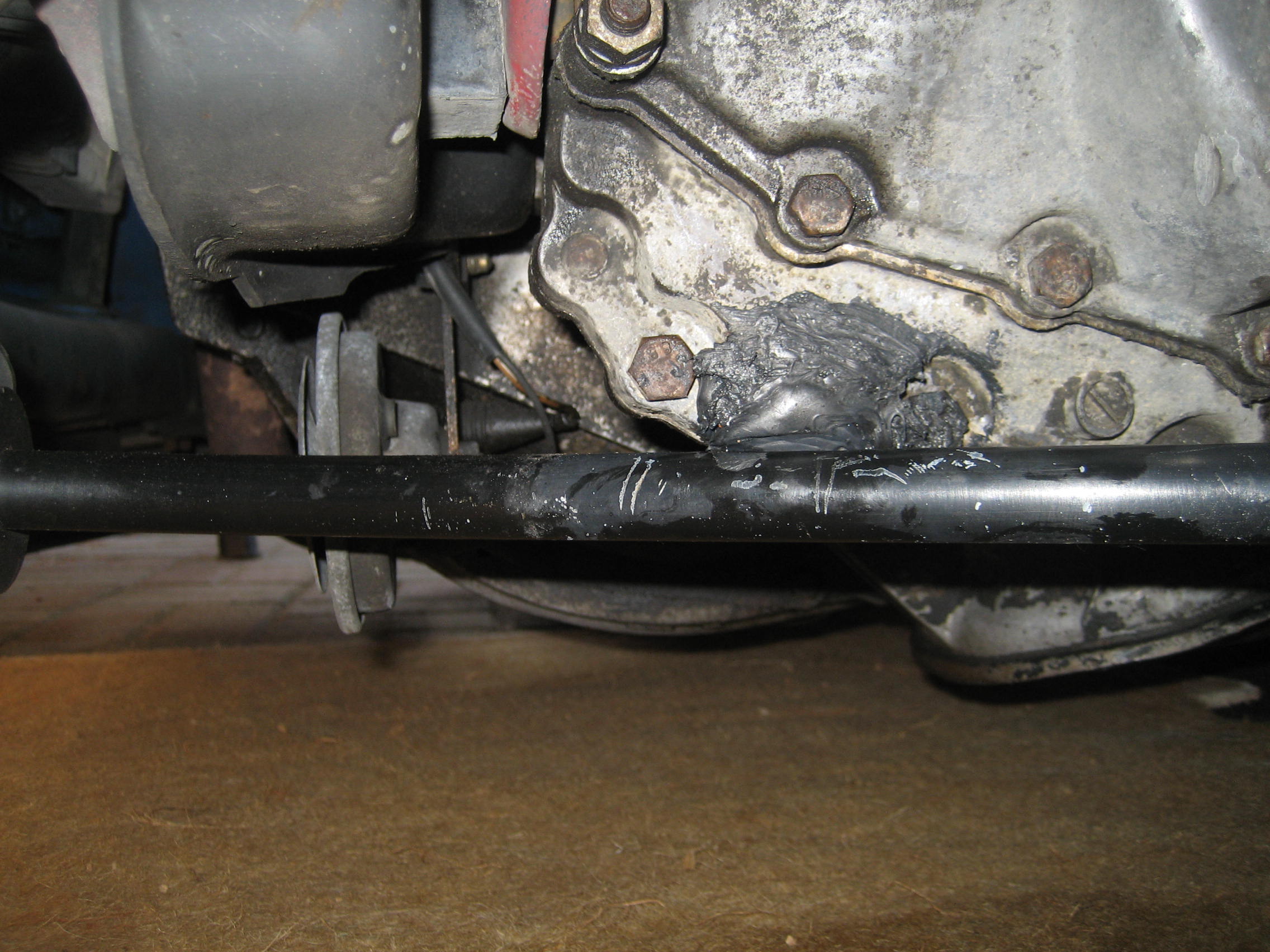

Habe ein Corsa A mit C20ne.
Jetzt ist mir vorgestern warscheinlich mein Getriebe (f16) verreckt. Bekomme den rückwärtsgang nicht mehr rein. Der 2 ganz nur ganz schwer.
Des weiteren ist es bei mir so das mit dem warscheinlich zu tiefen Fahrwerk (70/50) die zugstrebe am Getriebe anliegt. Das getriebe drückt quasi richtig von oben drauf.
Wie bekomme ich dieses problem gelöst??? :pille:

Schaltung schonmal Eingestellt?
Mach mal ein Bild vom Getriebe auf der Strebe.Hast Du die Nase am Getriebe abgeflext?

Der Rückwärtsgang und der 5. gang gingen immer schon ein wenig hackelig rein.
Aber ich denke das es doch eher selbsverschulden war :bonk:
Die nase am getriebe wurde zu viel weggeflext.
Ist dann Dichtungsmasse draufgekommen, aber auch die hält nicht ewig. Warscheinlich zu lange mit zu wenig Getriebeöl gefahren :bonk:
Sind aber eigentlich noch so ca. 5mm platz bis zum metall. Aber bein einfedern reicht das wohl nicht.
Man sieht ja den abdruck an der Dichtungsmasse

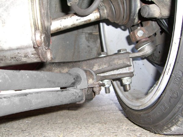

Hier mal ein Bild davon

Miststück hat geschrieben:Hier mal ein Bild davon
Das sieht doch ganz gut aus. Hülsen sind überflüssig.
Ich würde dann einfach zu meinem Metaller gehen und mir ein Metallblock schneiden und Bohren lassen.
Ist besser wie hülsen.
Sau gute Idee, danke.
