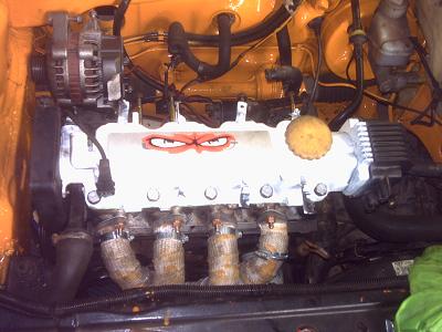

Nach etwas Anstrengung des Hirnschmalzes und
welzen der Bücher,
hab ich es zum ersten mal geschafft.

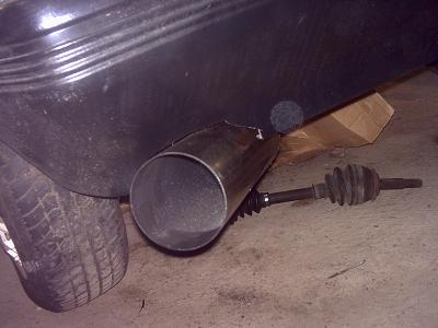

Der Zylinderkopf ist komplett montiert.
Die Auspuffanlage ist nun auch komplett.
Das 100er Endrohr ist schon so Asi,
dass es fast schon wieder lustig ist!
Nur das Spannen des Zahnriemens ist momentan noch ein Problem!
Es ist zwar eine Spannrolle montiert,
aber der Riemen muss noch über die Wasserpumpe gespannt werden.
Hab weder nen 42,5mm Maulschlüssel,
noch das Opel Spezialwerkzeug.
Hat jemand nen Tip für mich!?

Re: Alltags-A-Hu...
ich hab zum spannen einfach nen 36 maulschlüssel größer geflext. links und rechts paar mm größer und schon passt es. und den griff davon auch bisschen gekürzt. klappt dann einwandfrei. nen 36er schlüssel hat man ja eigentlich zuhause rum fliegen.

- ZebRockSki
- Corsaforum-Fanatiker
- Beiträge: 2518
- Wohnort: Düsseldorf
Re: Alltags-A-Hu...
Ist auch ne Idee.
Kann ich nicht einfach die Pumpe ca ausrichten,
festschrauben und dann den Zahnriemen montieren?
Werd die Tage nochmals probieren,
dass "Problemchen" zu lösen...

Re: Alltags-A-Hu...
ich denke das klappt nicht. da du den riemen eventuell beschädigst. also bei mir ginge es mit de schlüssel einwandfrei. mit ner wasserpumpenzange gehts nicht weil die meistens zu breit ist.

Re: Alltags-A-Hu...
also ich hab bei mir die wapu einfach mit ner rohrzange gepackt und den riemen gespannt also von der breite der zange hatte ich da keine probleme war allerdings ne qual alleine das ding zu spannen und dan anzuschrauben ^^ aber es hatt gefunzt

Re: Alltags-A-Hu...
Meine zwei WaPus passen von der Breite her.GsiAndy hat geschrieben:also ich hab bei mir die wapu einfach mit ner rohrzange gepackt und den riemen gespannt also von der breite der zange hatte ich da keine probleme war allerdings ne qual alleine das ding zu spannen und dan anzuschrauben ^^ aber es hatt gefunzt
klasse leistung
nicht schlecht der wagen
Bekomme die blöden Schrauben nur nicht fest.
Bzw eine bekomme ich locker fest,
nur lasse ich die Pumpe los verrutscht diese wieder.
Danke fürs Lob.

Re: Alltags-A-Hu...
wieso bekommste die schrauben nicht fest? hast doch nur nen 1,6 drin. ich hab das so beim c20ne gemacht und ging einwandfrei. konnte alle 3 festziehen. habs auch ganz alleine gemacht. kleine ratsche mit ner 5er imbusnuss und ne kurze verlängerung

Re: Alltags-A-Hu...
Bekomme eine Schraube wegen der WaPu-Zange nicht fest,
da diese im Weg ist und
an die andere bin ich ncit dran gekommen,
ohne das die WaPu verrutscht.

Re: Alltags-A-Hu...
dann musste es mal mit nem kumpel oder so versuchen. bei mir ging es auch so. konnte 2 festziehen. dann die dritte ohne den schlüssel.

Re: Alltags-A-Hu...
Die Wasserpumpe, die Miese
hat heute bekommen was sie wollte.
Einen aufn Sack!
Heute wurd rechtsseitig alles fertig gemacht und
der Motorkabelbaum ist auch schon teilverlegt.
Natürlich wurd auch die Einlasskrümmerdichting bearbeitet...
Ich seh ein Licht am Ende des Tunnels...
