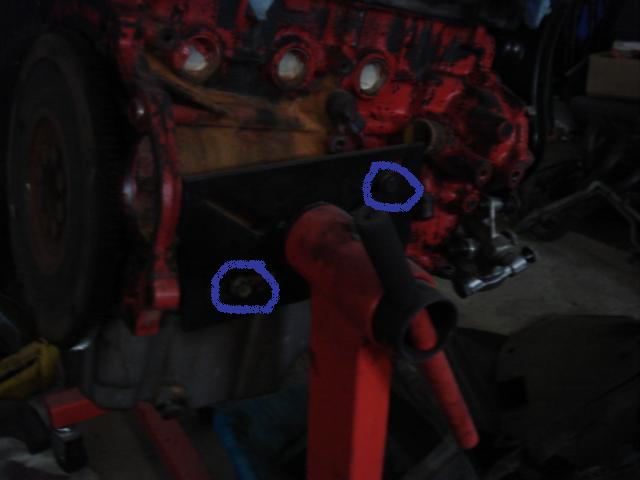

du kannst dir doch adapter dazu bauen guck mal inmeiner gallerie ,denn mein motor ist seitlich angeflanscht.Aber ich denk mal für den preis ist das mehr als in ordnung und mit den richtigen selbst gebauten platten sicherlich ne gute und günstige lösung.Ich würde mir zusätzlich noch eine flache metallwanne unten aufs fahrgestell schrauben um betriebsflüssigkeiten aufzufangen.

Re: C20XE an Motorständer montieren
ich hab da einfach orginallöcher benutzt die an der seite sind .Wichtig ist das du bei den löchern die gewinde nachschneidest falls sie rostig sind damit du die schrauben dann richtig festziehen kannst.

okay. danke für den tipp. kannst du mir noch die gewindegröße sagen?
die gewinde an den seiten sind je nach verwenung ganz normal M8 und M10 die gewinde an der kupplungsseite sind normales M12

danke dir. also m8 und m10 für die anbringung an der seite. was hast du für schrauben genommen? welche festigkeit sollten die haben?
da kannste ganz normale 8.8er nehmen 3 befestigungspunkte reichen auch aus so schwer ist der motor nicht wichtig ist das du die schrauben nicht nur 2 oder 3 gewindegänge reindrehst .

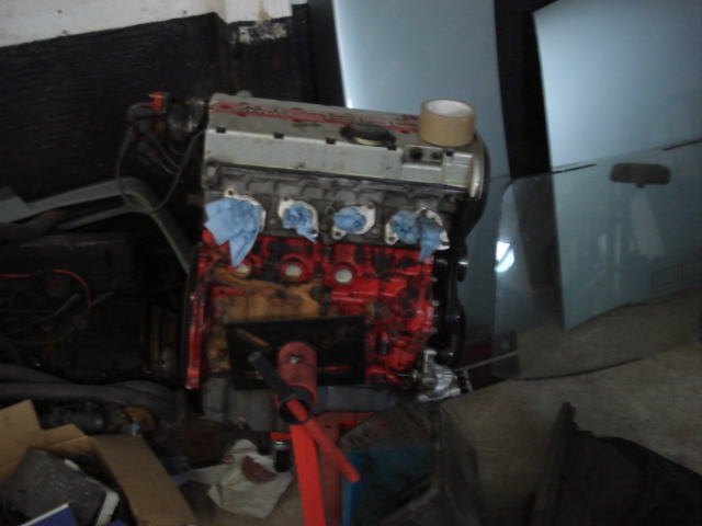

GSI-Pilot
Beiträge: 6
Registriert: 03.02.2009, 01:09
Fahrzeug: Opel Corsa C GSI
Beitrag von GSI-Pilot »
ich hab fast den selben Motorständer hängt zurzeit sogar
ein C20XE seitlich dran geht ohne Problem
wenn du möchtest kann ich morgen mal
fotos machen und rein posten
mein motor ist genau mit 3 m10 schrauben festgemacht .Das hält schon an deinem rechtenmotorhalter sind auch nur 3 M10 schrauben und die müssen sogar noch lastwechsel beim anfahren bremsen und beschleunigen aushalten :wink:

GSI-Pilot
Beiträge: 6
So habs ich gemacht
werd es aber die Tage ändern
