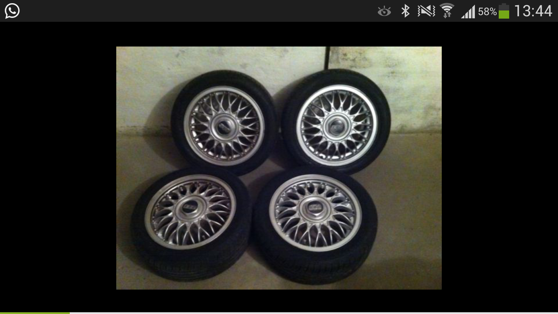

Ich suche ein Gutachten für folgende BBS Felgen
Größe der Reifen sind 195/50 15, ET und breite Versuche ich noch vom Verkäufer herauszufinden
Die Daten werde ich nachtragen
Er sagt, er findet keine KBA Nummer auf den Felgen, waren aber auf seinem Corsa C verbaut, als er ihn kaufte

So, passende Informationen habe ich erhalten
6J x 15 H2, bbs 433 et 45, IH0 601025L, BF 26 93 09

Sehe gerade das ich das Endergbnis auch nicht gepostet habe.
So sieht es jetzt bei mir aus bzw. meine Mutter fährt den Wagen jetzt.
